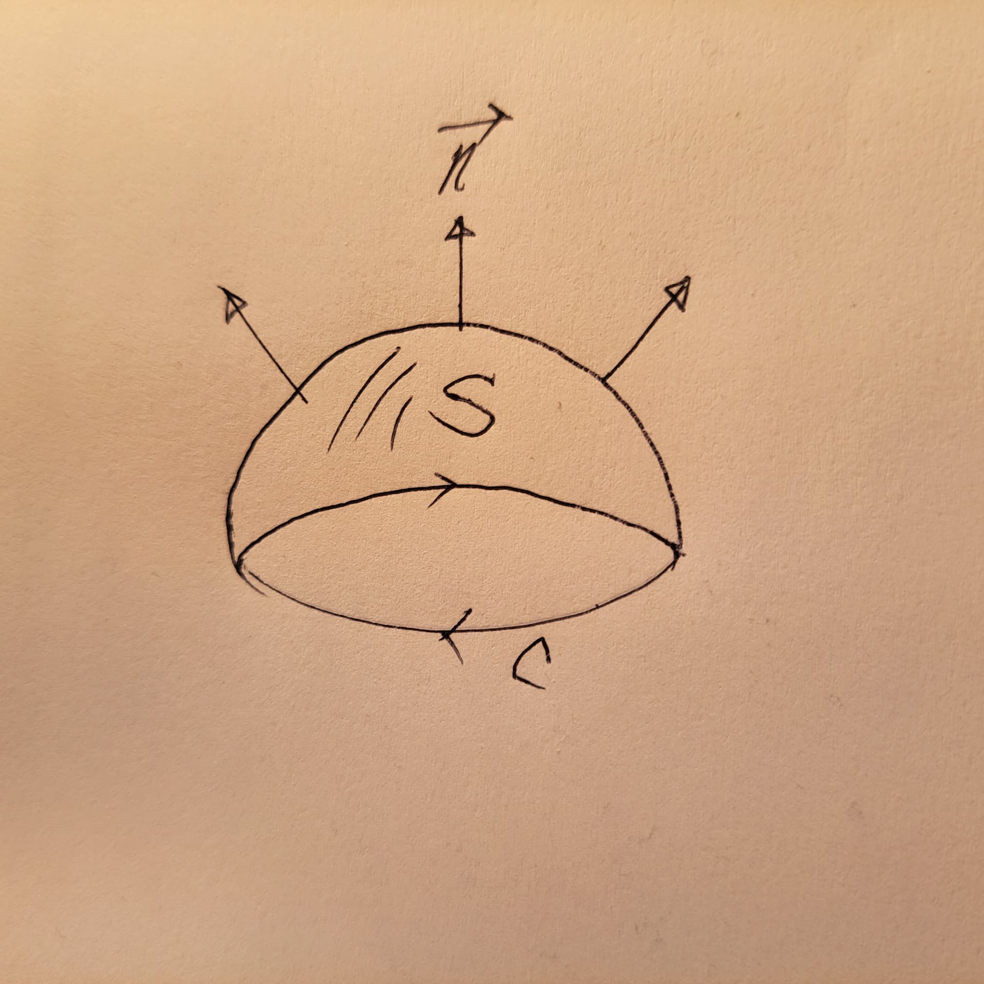

다음과 같은 콘택트 렌즈 모양의 개곡면이 있다고 가정합시다.
이 개곡면 S 의 가장자리는 반시계 방향의 폐곡선 C입니다.
이때 백터장의 회전(curl)에 대한 곡면 S에서의 면적분은 Stokes theorem에 의해 폐곡면 C 에 대한 선적분으로 변환하여 계산할 수 있습니다.
